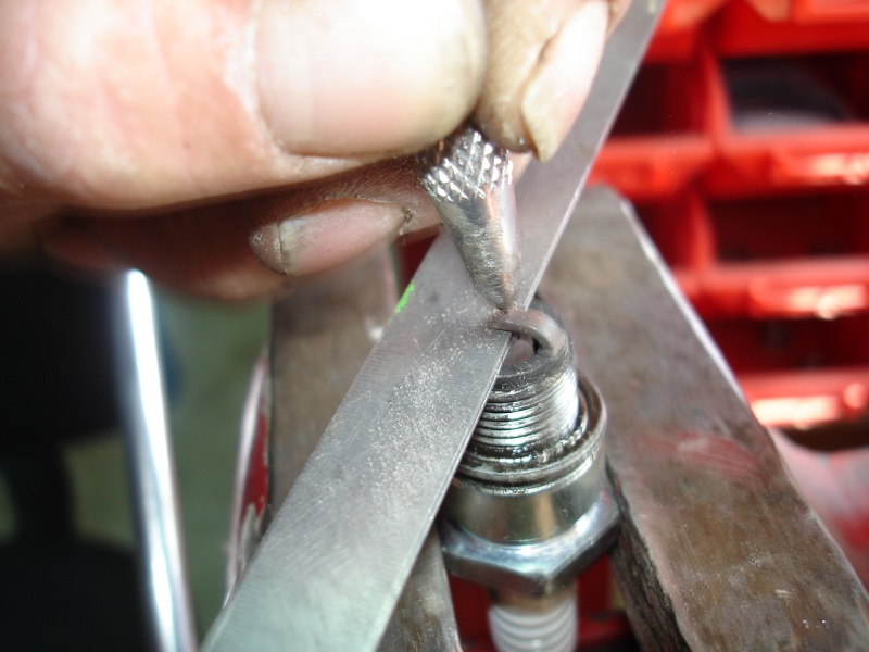

Message par Admin Sam 2 Mai - 23:16
Transformation d une bougie as 2 trous en directe Dsc06334
Transformation d une bougie as 2 trous en directe Dsc06335
Transformation d une bougie as 2 trous en directe Dsc06336
Apres le pointage le percage :
Transformation d une bougie as 2 trous en directe Dsc06337

Introduction :
Ben hier j etais chez Christian A passionner de mecanique et du deux temps .
Une de ces connaissances lui parle de la fameuse bougie qu un garagiste à modifié ,(25 € pieces ).
http://video.google.fr/videosearch?hl=fr&ei=9hz9Sa2DHtTRjAeVv5WjAw&resnum=0&q=bougie%20%C3%A0%20trou&um=1&ie=UTF-8&sa=N&tab=wv#hl=fr&ei=9hz9Sa2DHtTRjAeVv5WjAw&resnum=0&q=bougie+%C3%A0+trou&um=1&ie=UTF-8&sa=N&tab=wv&start=10
Son atelier etant bien equipé le gars lui fait une bougie à trous sur place , et ensuite la pose sur un de ces 103 peugeot preparer pour le cross et l essaye .
Christian , sent le comportement moteur changer , meilleur demarage à froid , plus de reprise et souplesse .
(le moteur du 103 et preparer , kit , travail des transferts , polissage , menbranes clapets carbus etc....... )
Il y as un mois de cela .
Et hier etant invité chez lui , il m en parle à nouveau et decide d en preparer une pour m expliqué ou et comment percé la bougie . Ayant pris mon numerique , je lui dit , je fait une video .
