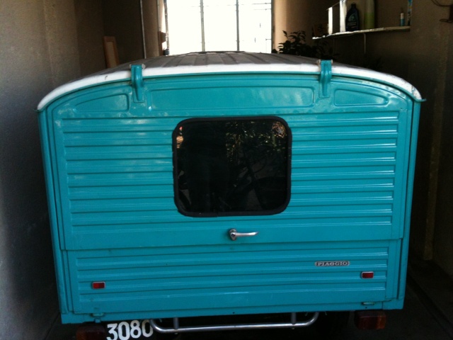

Message par Roxette le Mar 5 Mar - 15:57
Salut à tous Exclamation
Hello Anson, Voila les deux photos de ton Ape. Je les avais mise sur un autre titre,mais
peut-être ne les as-tu pas vue.
[img][/img]
[img][/img]
