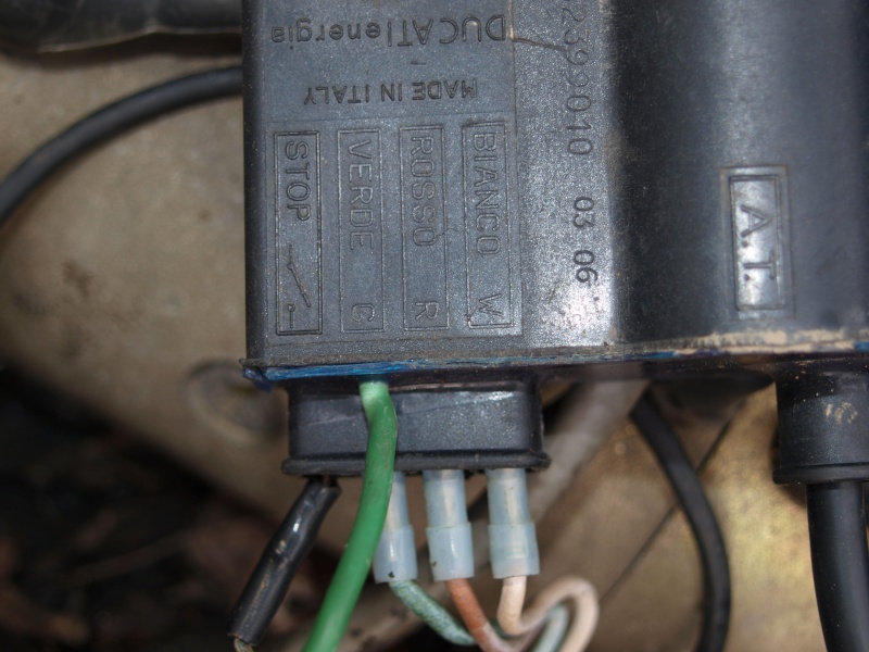

Pour revenir à mon problème d'allumage, j'ai essayé de joindre ci-dessous des photos de la bobine et du branchement en général.
La technique du + direct, je connaissait, j'ai essayé de brancher le + sur la cosse restante (Stop) mais pas d'étincelle non plus. Pour mon gros fil noir qui traine autour, j'ai déja un fil de masse vert qui sort de la bobine qu j'ai raccordé à la masse.
Est-ce que la bobine serait HS ?
Merci de vos infos
Vue globale du branchement :
[img]pas d'allumage sur P400V P5021012[/img]
Vue de la bobine et de son raccordement :
[img]pas d'allumage sur P400V P5021013[/img]
cabriolet74
Nombre de messages : 5
Date d'inscription : 01/05/2010
pas d'allumage sur P400V Empty Re: pas d'allumage sur P400V
Message par Admin Lun 3 Mai - 7:39
Bonjour
Le stop est une mise à la masse pour arrêter le moteur , le CDI d"allumage est la
même que sur les cyclos 50 cc , celle de couleur bleu vont aussi dessus .
( Peut êtres qu'en débranchant la fil Stop sur le CDI ou un fusible grillé ) .

J'ai déja essayé la connexion "stop" débranchée, avec le fil noir branché et avec un + direct mais rien de mieux.
Tu me parles d'un fusible grillé, j'ai bien vérifié les fusibles mais tous sont ok (sous le tableau de bord). Par contre tous les fils qui viennent se raccorder à cette bobine proviennent du volant moteur. Est-ce que l'éléctricité est founie et fabriquée directement par le le volant moteur ? Ou doit-il y avoir une alimentation (que je n'ai pas vu) ?
Merci en tout cas d'essayer d'apporter ton aide
