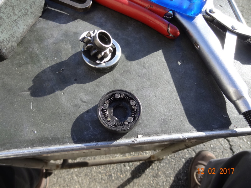

Et maintenant analyse du pignon, J' ai meulé tout le tour du bord extérieur du pignon pour le séparer:
Alors que je m' attendais à trouver une petite crémaillère complètement édentée, et bien rien de tout ça:
ce sont de petit galets à rouleaux, espacés par d' autres carrés et en obliques, tout cela maintenu par des petits ressorts:
Apparemment rien n' est cassé et pas de limaille, mais il y a de la graisse ou de l' huile et je pense que c' est de là que vient le problème.
Ce que je ne vous ai pas dis, c' est que ce coucou acheté en 2011 avec 31 km au compteur ( disons qu' il était neuf, quoi ), à 2000 km lors de démarrage à froid, sans les gaz, mais
avec le starter, un tintement se faisait entendre au niveau de la couronne du démarreur, c' est parce que celui-ci restait collé quand le moteur prenait les tours, au moment du démarrage,
ce qui a eu vite fait de m' énerver, ce qui en a résulté que je l' ai déposé et abreuvé au WD40, précisément sur le pignon, cela au moins 3 ou 4 fois, eh bien il pas aimé le gaillard.
Une chose est sur c' est que lors du montage du nouveau je ne lui ai rien giclé dessus.
