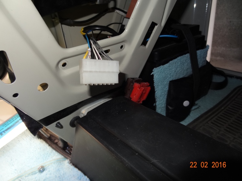

Salut à tous cheers
Cela faisait des mois que mes clignotants avaient une crampe.
Ces idiots de machins fonctionnaient en contact allumé, mais moteur arrêté.
Par contre le moteur tournant au ralentit ou la moitié des gaz, ils étaient bloqués.
j' ai recherché ce foutu relais des clignotants sous le siège, sous le guidon, sous la tablette et même à l' intérieur des feux avants et arrières, que d' alles.
j' avais beau écouter sans un bruit, pas moyen d' entendre un clic-clac quelconque.
J' ai bien cru devenir fou et j' avais laissé tombé.
Mais hier ça m' as repris, je vais la trouver cette foutue boîte de clic-clac.  Suspect
En suivant un fil électrique qui partait de l' interrupteur des clignotants je suis
arrivé sous le siège et j' ai trouvé ce truc: je crois que c' est le régulateur de tension.
Je l' ai sortis de là.
Je lui ai retiré le fil bleu-noir qui alimente l' interrupteur.
Dans le fatra de mes tiroirs j' ai touvé ce relais que j' avais démonté en 1985, d' une Ford Mustang de 1972.
j' y ai branché le fil bleu-noir à une des cosses et  l' autre cosse je l' ai relié au fil blanc
(au moyen d' un autre fil) qui était juste à côté de lui.
Ensuite de quoi j' ai remonté le régulateur à sa place sans le fil bleu-noir.
Mon nouveau relais des clignotants est attaché tout à côté.
Et figurez-vous que ça fonctionne à merveille, au ralentit, à plein gaz ou moteur arrêté et en plus, maintenant il fait clic-clac.
Cette fois j' ai pas perdu mon après-midi.
Cordialement à tous.
A+
