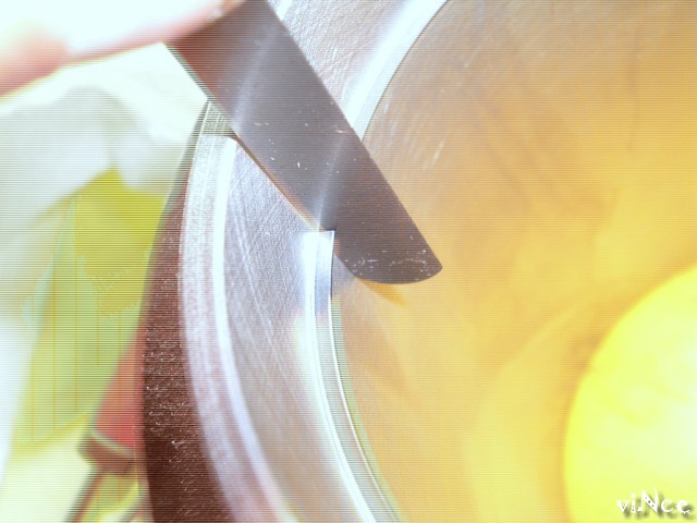

Il y as deux segment lisse sur le piston , pour la difference , ont parlent de cote de reparation , qui surviennent avec l usure ( jeu à la coupe du segment ) , ou bien lors d un realesage du cylindre .
Ceci est le domaine de la metrologie permettant de prendres les cotes d une piece j usqu au 1/100 de millimetres .
Ces instrument sont tres utiles pour mesure le jeux d'une piece , et permet de savoir si il est preferable de la remplacer , tout en connaissant les cotes constructeurs .

Le jeux de calle : controle du jeux à la coupe du segment ;ex 0,2 à 1,5 mm , il est utiliser pour regler le rupteur sur les anciens APE (ou le jeux aux soupapes sur un moteur 4 temps )

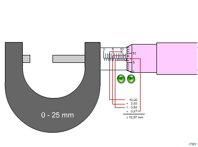

Le micrometre ou palmer :
C'est un instrument de mesure de tres précis qui permet de relever une cote au 1/100 eme de millimetre .
