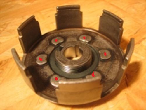

Message par Admin le Jeu 26 Fév - 9:14
Un aperçut d un embrayage 6 ressorts 3 et 4 disques :
Couronne d embrayage 1 ressort :
La couronne simple ressort n est pas prévus pour recevoir , les 6 ressorts ,
absence des maintiens des ressorts . (points rouge sur la photo )
