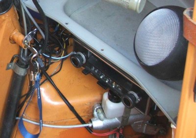

Message par Admin Mer 9 Mar - 5:56
Salut
Quelques photos prisent sur un Forum Allemand :
Poste Radio Sur l'APE 50 37363210
Poste Radio Sur l'APE 50 Img_0610
Poste Radio Sur l'APE 50 Radio010
Sinon il existe une console qui permets une installation propres :
http://www.schira.de/schira-shop/Ape-Teile/Hifi-Zuhehoer-ape:::1_1294.html
Poste Radio Sur l'APE 50 8660_010
