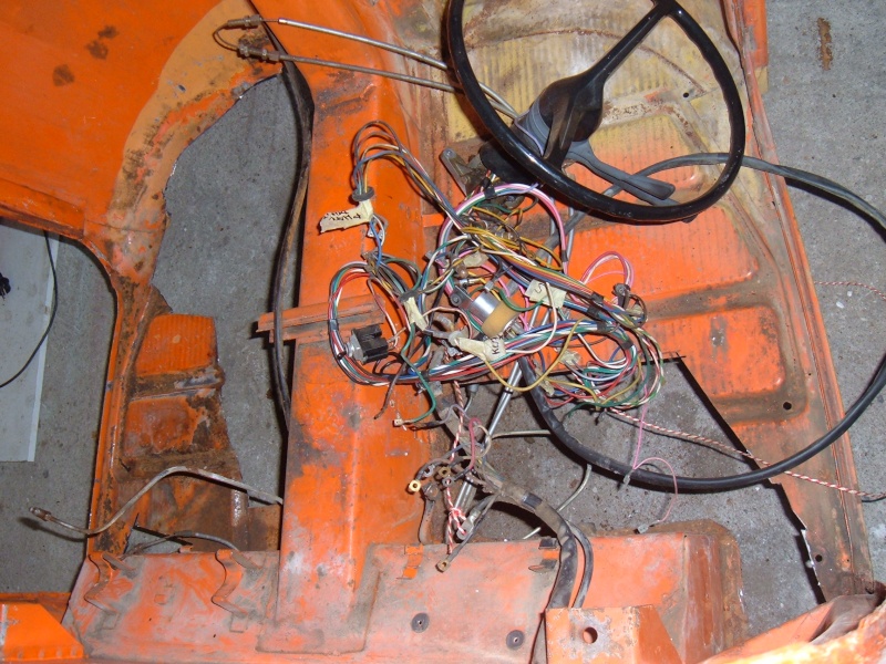

Bon maintenant commençons le démontage :
Ce n'est pas trop beau à voir, de la chirurgie s'impose :
Trop de trous et de rouille pour rafistoler, donc fabrication de plaques en aluminium, les photos suivront plus tard.
Démontage complet de la cabine :

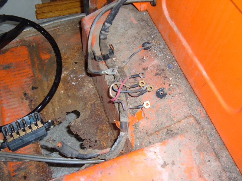

Maintenant côté passager, c'est la même histoire, l'acide de la batterie a fait son effet...

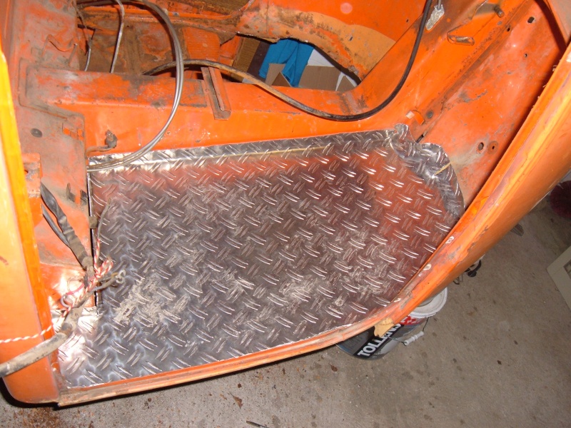

Des photos concernant la réparation du plancher cabine.
Avant :
Après :
Il s'agit d'une plaque en alu, travaillée avec un marteau et un coin d'étau.
Maintenant la plaque côté conducteur :
Une photo du dessous de la cabine ou la rouille est allée bien loin, beaucoup de patience pour arriver au métal sain :
On voit bien que les seaux servent à autre chose que leur utilité première :

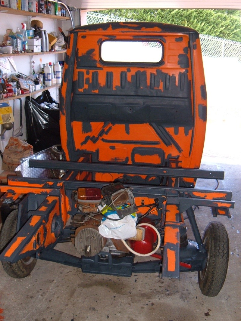

Karcher à l'eau chaude pour supprimer la graisse,
Après poncage à la disqueuse 115, sablage au pistolet sur les parties rouillées,
Poncage à l'eau de toute la carrosserie au grain 320.
Maintenant le réservoir, poncé à 100% au moyen de la disqueuse équipée avec unr brosse rotative,
Après avoir poncé, lavage complet du véhicule à l'eau et séchage complet.
Aujourd'hui, j'ai passé une couche de peinture époxy au pinceau sur les sirfaces rouillées.
J'aurai pu utiliser le pistolet mais je trouve qu'avec le pinceau j'applique une couche de peinture plus épaisse.
Maintenant le réservoir et le bloc pédales qui sera fixé sur la plaque alu.

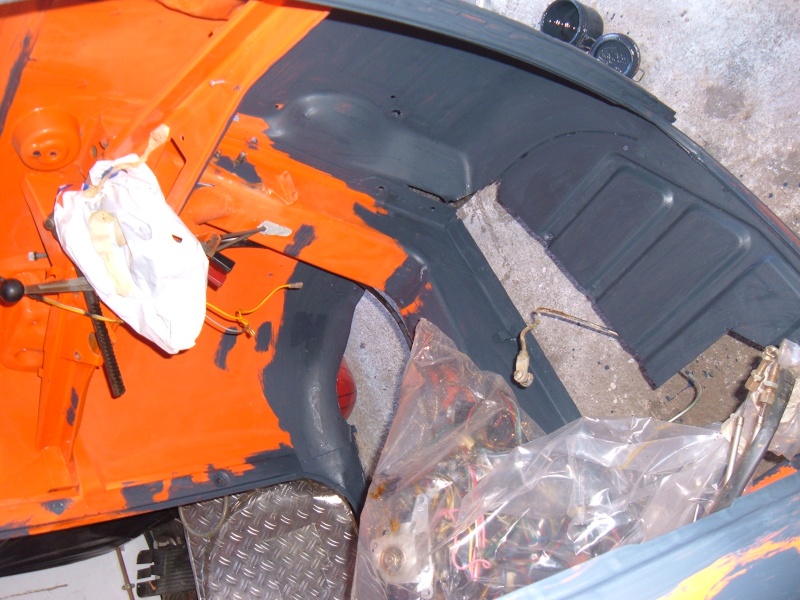

On voit la plaque alu située derrière la roue avant :
Les prochaines photos concerneront la finition par exemple peinture au dessus des plaques alu à l'intérieur de la cabine afin de cacher le joint gris...

2 photos supplémentaires avec peinture de la plaque alu derrière la roue avant.
