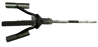

En cas de rayures as l intérieure du cylindre , il est possible de les rattraper grâce au honnoir fixer sur une perceuse .
kit polini 135cc - Page 2 Honnoi10
