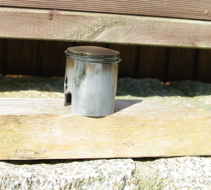

Hum, hum, j'ai des soucis avec mon kit, je crois bien qu'il est hs!!
j'ai fais une amorce de serrage ce matin, ya des traces de chauffe dans le cylindre,chuis dégouté !!
je démonte tout demain matin

Message par Admin le Dim 21 Mar - 2:17
Bonsoir
Peut tu faire des photos cylindres et piston , les traces révèlent pas mal
de symptômes du aux serrage .
Smile

Message par BUBU le Dim 21 Mar - 13:54
bon voilà, les deux premieres photos du piston, c'est le coté échappement
la troisieme photo, c'est le coté admission
Le moteur à dut serrer à cause d'un mauvais rodage ou d'une mauvaise avance à l'allumage

Re: kit polini 135cc
Message par potyo le Dim 21 Mar - 17:26
pour moi il a chauffé a vue de photos, car une mauvaise avance aurais marquer le piston sur le dessus.
Pour caler l'avance, l'allumage dispose bien d'une clavette ?
par contre moi je suis inquiet sur le bruit ou craquement , le mieux serai de déposer le moteur et de l'examiner sur l'établie !

Message par BUBU le Dim 21 Mar - 22:24
comment ca une clavette? tu parles de la clavette qui est sur le vilebrequin?
aurais tu des photos pour m'expliquer?
pour ce qui est de la panne, j'étais à fond de 4eme en montée et pour le rodage, je n'ai fais que 150 kms, c'est peut etre ce qui explique cela!!
j'ai acheté un nouveau kit sur ebay italie, avec celui là, je ne dépasserais pas 50 kmh jusqu'à 500 kms de rodage et je vais remettre le pot d'origine car je trouve qu'avec, le moteur est plus coupleux.
merci pour ton analyse potyo.
Message par Admin le Dim 21 Mar - 22:49
Bonsoir
La course est plus longue sur le kit 133 cc , donc l avance à l' allumage
doit êtres modifiées .
Elle peut rester d'origine jusqu'a 102 cc .
Il y as aussi sur le forum , l explications des différents serrages qui
peuvent t'aider as trouver la cause .
