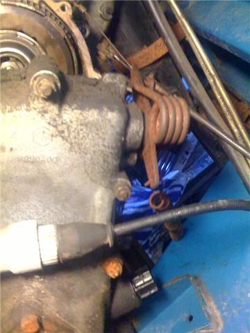

Peut être alors il serait mal connecter, c'est comme sa sûr vos modèle? la marche arrière et pris sur le differenciel c'est la plaque avec les ressort?
Qui est normalement relier sur le levier devant a gauche?

Message par lesteur le Sam 29 Aoû - 11:49
Je t'ai envoyer des photo sur ton hotmail car je navigue avec mon téléphone donc pour poster les photo c'est pas évident ou pas possible bref dits ce que tu en pense et si tu veut des photo plus précise fai le moi savoire
Merci d'avance
Et non je ne voi pas de boule mais c'est bien le frein a main

Message par Admin le Sam 29 Aoû - 11:53
Merci pour les photos car j ai du mal à identifié ton modele .
Nombre de messages : 1426
Re: APE50 1978 a restaurée
Message par Admin le Sam 29 Aoû - 12:16
Embrayage : coince une pièce de monnaie entre les deux pignons pour retirer l écrou de l embrayage
Freins à mains à droite :
inverseur (marche arriere)
pignon primaire :
Lanceur :à gauche (vus sa forme)

Message par Admin le Mer 2 Sep - 6:51
Une solution pour enlever les disques .
Avec un tournevis fais sauter le "clips' (flèche rouge )vers l intérieur cela libère le système de maintien des disques . La cloche resteras en place .
La pression du ressort n est pas énorme . Puis retire les disques un as un .
